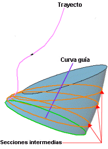

Seguir trayecto y primera curva guía
Seleccione Seguir trayecto y primera curva guía si desea que la torsión de las secciones intermedias esté determinada por el vector desde el trayecto hasta la primera curva guía. El ángulo entre el plano horizontal y el vector permanece constante en los planos de croquis de todas las secciones intermedias. Disponible cuando se seleccionan una o más curvas guía.
| Ejemplo de Seguir trayecto y Torsión mínima (una curva guía seleccionada) |
| Ejemplo de Seguir trayecto y Seguir primera curva guía (una curva guía seleccionada) |
Seguir primera y segunda curvas guía
Seleccione Seguir primera y segunda curvas guía si desea que la torsión de las sección intermedia esté determinada por el vector desde la primera hasta la segunda curva guía. El ángulo entre el plano horizontal y el vector permanece constante en los planos de croquis de todas las secciones intermedias.
