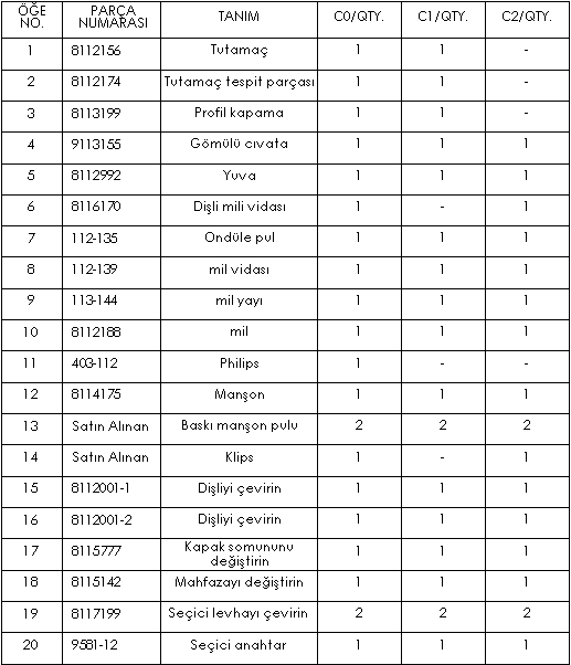

SOLIDWORKS, bir Malzeme Listesini montaj teknik resimlerindeki öğe numaraları, miktarlar, parça numaraları ve kişiselleştirilmiş özelliklerle otomatik olarak doldurur. Malzeme Listesini çıpalayabilir, taşıyabilir, düzenleyebilir ve ayırabilirsiniz.
Bir teknik resme balonlar eklediğinizde, balonlardaki öğe numaraları ve miktarlar Malzeme Listesindeki numaralara karşılık gelir. Bir montajın birden fazla konfigürasyonu varsa tüm konfigürasyonlar veya seçilen konfigürasyonlar için bileşenlerin miktarlarını listeleyebilirsiniz.
Montaj dosyalarında ve çok gövdeli parça dosyalarında Malzeme Listeleri oluşturabilirsiniz. Montajla birlikte kaydedilen bir malzeme listesini referans verilen bir teknik resme ekleyebilirsiniz. Önce bir teknik resim oluşturmanız gerekmez.
