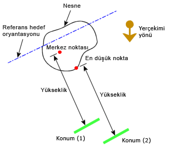

Yüksekliğin belirtildiği durumlarda çarpma düzleminin gerçek konumu.
Konum (1): Yükseklik, gövdenin merkez noktasından ölçülür.
Konum (2): Yükseklik, gövdenin en alt noktasından ölçülür.
