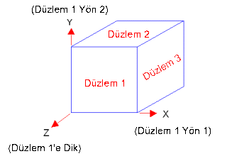

Aşağıdaki şekilde, global koordinat sistemi ile Düzlem1, Düzlem2 ve Düzlem3 arasındaki ilişkiler gösterilmektedir.
Burada X, Düzlem 1'in 1. Yönü; Y, Düzlem 1'in 2. Yönü ve Z, Düzlem 1'e Dik Doğrudur.

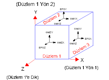

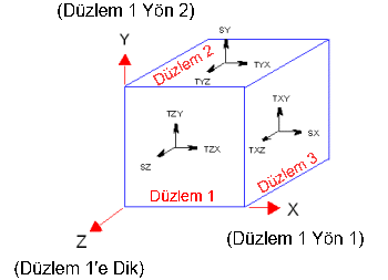

Global koordinat sistemindeki gerilim bileşenleri
Global koordinat sistemindeki gerinim bileşenleri
