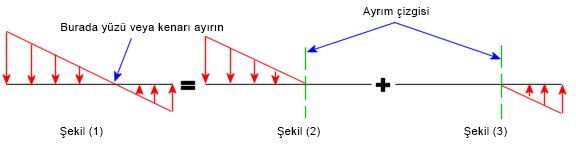

Değişen Yönlerde Kuvvetlere Sahip Eşit Olmayan Dağılım
Şekilde gösterildiği gibi bir dağılım kuvvetler kabuk veya yüz tarafında yön değiştirecek şekilde belirtilirse, program kuvvetlerin mutlak değerlerinin toplamını PropertyManager'da belirtilen değere eşit olacak şekilde ayarlar.
Yönünü değiştiren bir eşit olmayan kuvvet uygulandığında [Şekil(1)], kuvvetin yönünü değiştirdiği noktada yük objesini bölün ve kuvveti iki adımda uygulayın [Şekil (2) ve Şekil (3)].
