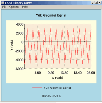

Değişken Genlikli Olaylar
Değişken genlikli yorulma olayı, bir yükün dalgalanma geçmişini tanımlayan bir yük geçmişi kaydıdır. Zaman değerleri, tek bir değişken genlikli olay içeren yorulma etütleri için hiçbir rol oynamaz. Bu durumda, genlik sırasının tanımlanması yeterlidir. Birden fazla değişken genlikli yorulma olayı içeren etütlerde, diğer yükleme olaylarıyla korelasyon sağlamak için her kaydın zaman değerlerine gerek duyulur.
