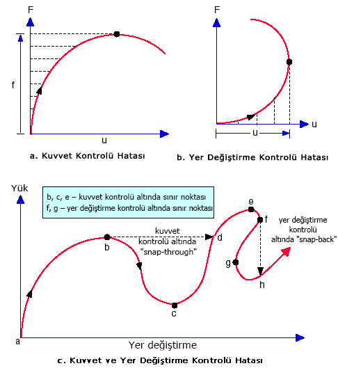

Kuvvet kontrolü ve yer değiştirme kontrolünün her ikisi de, aşağıda gösterildiği gibi dönüş noktaları yakınında kırılır (buna kuvvet kontrolü için vurgu burkulması; yer değiştirme kontrolü için ters vurgu burkulması denir). Bu güçlüklerle genellikle çerçeve, halka ve kabukların belverme analizlerinde karşılaşılır. Yay-Uzunluk kontrolü, bu güçlüklerin başarıyla üstesinden gelir. NL_failure_modes.gif
