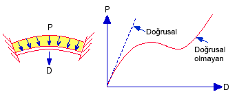

Doğrusal olmayan sonlu eleman analizinde, büyük yer değiştirmelerin yapıların genel geometrik konfigürasyonu üzerindeki etkisi doğrusal olmamaya neden olan başlıca kaynaklardan biridir. Büyük yer değiştirmeleri geçiren yapıların geometrisinde, yapının sertleşerek ve/veya yumuşayarak doğrusal olmayan bir tepki vermesine yol açan yük kaynaklı deformasyonlar nedeniyle önemli değişiklikler meydana gelebilir.
Örneğin kablo benzeri yapılar, uygulanan yükler arttıkça genellikle bir sertleşme davranışı gösterirken yaylar, ilk önce yumuşama ve ardından sertleşme gösterebilir. Bu davranışa vurgu burkulmalı belverme denilmektedir.
Kablo benzeri yapılar
Vurgu burkulmalı belverme
