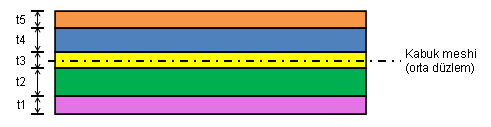

  • Simetrik olmayan bir lamina, orta yüzey etrafında simetrik olmayan bir kat düzenlemesine sahiptir. Bu en genel kompozit seçeneğidir. Beş katmana sahip simetrik olmayan bir laminanın taslağı gösterilmektedir. Farklı renkler, farklı malzeme özelliklerini ve oryantasyonlarını gösterir. Kabuk meshi orta düzlemde oluşturulur.

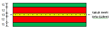

  • Bir simetrik lamina, orta yüzey etrafında bir simetrik kat düzenlemesine (malzemeler, kat oryantasyonları ve kalınlıklar) sahiptir. Bu durum kat kalınlıklarının, malzeme özelliklerinin ve malzeme oryantasyonlarının orta düzlemde simetrik olduğu anlamına gelir.

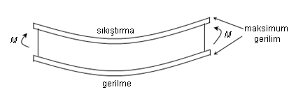

  • Sandviç kompozit, üç katmandan oluşan özel bir simetrik lamina örneğidir. Bükme yüklerine karşı daha yüksek dirence gerek duyulan durumlarda bu laminaları kullanın. Dış taraflardaki iki katın ortadaki kattan daha sert, daha mukavemetli ve daha ince olması önerilir.
    Maça, toplam kütlenin azaltılması için genellikle daha hafiftir ve ciltlerin kaymasına direnmek için yüksek bir yırtılma elastisite modülüne sahiptir.
