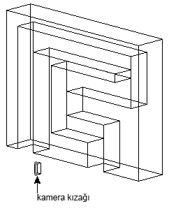

Kapalı Uzam Boyunca Hareket Etme
Bu örnek animasyonun özellikleri:
  • Kamera Konumu ve Hedef Nokta kamera kızağına iliştirilir.
  • Seçimle yuvarlanma seçeneği belirlenir ve kamera kızağının üst yüzü Kamera Rotasyonu'nu denetlemek için kullanılır.
  • Görüş Alanı ayarlanarak animasyon sırasında dört "duvar"ı da görüntülemek üzere kesim boyutundan biraz daha büyük bir alan dahil edilir.
  • Kamera kızağı, yürütme öncesinde gizlenir.
  • Yol, kapalı bir uzam oluşturmak üzere gizlenen, kes-ekstrüzyon anahatlarını takip eder.
Video: Kapalı bir Uzam Boyunca Hareket Etme
