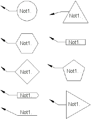

Sınır
Stil Sınırı olmayan not metnini görüntülemek için Hiçbiri'ni seçin veya bir sınır stili seçin.
Boyut Sıkı sığdırma (otomatik olarak metne sığdırır) veya Özel Boyut (burada balon ölçüsünü ayarlayabilirsiniz) olmak üzere, listeden bir boyut (belli sayıda karakter) seçin.
Sıkı Sığdır öğesini seçerseniz sınırla metin arasında bir öteleme belirtmek için dolgu ekleyebilirsiniz.
Sıkı Sığdır 0,25 inç dolguyla Sıkı Sığdır
