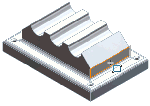

RapidSketch, düzlemsel yüzleri veya düzlemleri seçmenizi ve herhangi bir çizim aracı etkinken çizmeye başlamanızı sağlar. Her düzlemsel yüze hareket ettikçe, bir düzlem oluşur ve bir çizim açılır. Çizim araçlarını işlemin ortasında değiştirebilirsiniz.
RapidSketch'i kullanmak için:
  1. Bir model açıkken, Çizim sekmesini seçin ve RapidSketch öğesini Tool_RapidSketch_Sketch.gif veya RapidSketch öğesini Tool_RapidSketch_Sketch.gif (Çizim araç çubuğu) tıklayın.
  2. Bir çizim aracı seçin.
  3. İmleci bir düzlemsel yüze veya düzleme yerleştirin ve çizime başlayın.
