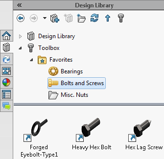

Toolbox sık kullanılanları kaydetmek ve kullanmak için:
  1. Görev Panosu'nda, Tasarım Kitaplığı sekmesinde, Toolbox'ı genişletin.
  2. Sık Kullanılanlar klasörünü seçin ve Yeni Klasör Oluştur'a tıklayın.
  3. Alt klasör için bir ad girin.
    Rulmanlar ya da Cıvata ve Vidalar gibi standart Toolbox klasör adları kullanırsanız yazılım, adları uygun simgelerle görüntüler. Aksi taktirde, klasörü genel bir klasör simgesi temsil eder.
    Yeni klasör, Sık Kullanılanlar klasörü altında görünür ve yerel bilgisayarınızdaki C:\Users\kullanıcı adı\AppData\Roaming\SOLIDWORKS\SOLIDWORKSsürüm\Toolbox\Favorites adresinde oluşturulur.
  4. Bileşenlerin Toolbox arşivini kullanarak, sık kullanılan olarak kaydedilecek standart, kategori ve bileşen tipini genişletin.
  5. Bileşeni seçin ve alt klasöre sürükleyin.
    Kaydettiğiniz her sık kullanılan, Sık Kullanılanlar alt klasöründe ve yerel bilgisayarınızdaki Sık Kullanılanlar dizininde bir kısayol olarak görünür.
    Bir Toolbox bileşeni taşındığında, silindiğinde ya da devre dışı bırakıldığında, kısayol üzerinde bir uyarı bayrağı görünür.
    Sorunu açıklayan bir araç ipucunu görüntülemek için imleci sık kullanılan üzerine götürün.
  6. Bir sık kullanılanı kullanmak için Sık Kullanılanlar alt klasöründen seçin ve diğer Toolbox klasörlerinden birindeki bileşenlere yaptığınız gibi grafik alanına sürükleyin.
