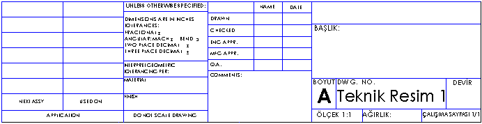

SOLIDWORKS'te yeni bir teknik resme başladığınızda belirli bir kağıt boyutu ve teknik resim çalışma sayfası formatına sahip bir şablon seçersiniz.
Format standart, özel veya formatsız (yalnızca boyut bildirimli) olabilir. Bir başlık bloku tanımlarken hangi şablon alanlarının tıklayarak başlık bloku verileri girebileceğiniz düzenlenebilir sıcak noktalar olacağını belirleyebilirsiniz. Parçalarda ve montajlarda da başlık bloku oluşturabilirsiniz.
Eski 2B CAD başlık blokları kullanabilirsiniz. Yeni bir teknik resme başladığınızda veya bir teknik resim çalışma sayfası eklediğinizde, Çalışma Sayfası Formatı/Boyutu iletişim kutusunda Çalışma sayfası formatını göster'i temizleyin, sonra bir 2B CAD bloku alın.
Standart formatlar başlık blokları içerir. SOLIDWORKS, çalışma sayfası formatını düzenlemenize olanak tanır. (Çalışma sayfası formatlarını kaydederek gelecekteki teknik resimlerde de kullanabilirsiniz) Çizgiler ve metin ekleyebilir, taşıyabilir, formatlandırabilir ve silebilirsiniz.
Tanımladığınız özellikleri özelleştirmek için belge özelliklerine dosya adı, tarih, çalışma sayfası numarası vs. gibi not verileri ekleyebilirsiniz.
Varsayılan bir yatay çalışma sayfası formatı şu çizgi ve metinleri içerir:
Çalışma sayfası formatını düzenleme örneğinde, şirket adını içeren bir not eklenir, teknik resim adı taşıyan bir not düzenlenir, çizgiler kalınlaştırılır ve grafik alanı eklenir.
