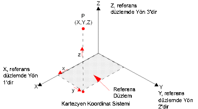

Referans Düzlemleri Kullanma
Referans düzlem, şekilde gösterildiği gibi bir Kartezyen koordinat sistemi tanımlar.

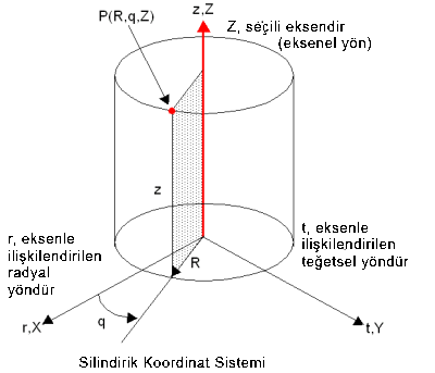

Referans Eksenleri Kullanma
Referans eksen, şekilde gösterildiği gibi bir silindirik koordinat sistemi tanımlar. Referans eksenler radyal ve teğet kısıtlamaların belirtilmesi açısından yararlı ve gereklidir.
