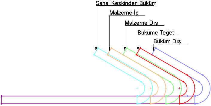

  Büküm Konumu Şunlardan birini seçin:
İç Malzeme bend_pos_mat_ins.png Düğmesi
Dış Malzeme bend_pos_mat_out.png Düğmesi
Dış Büküm bend_pos_out.png Düğmesi

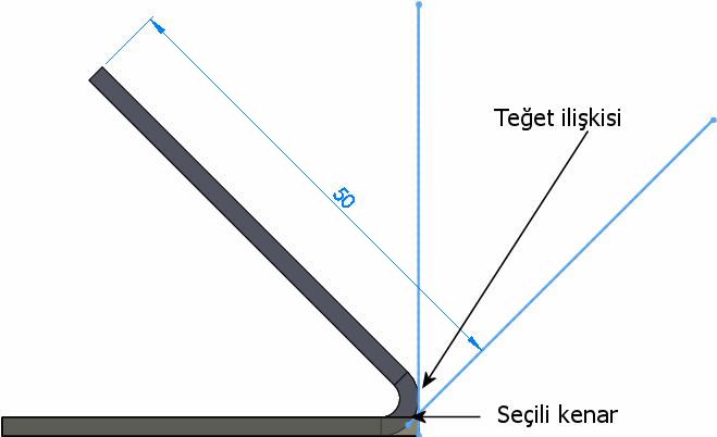

Tüm flanş uzunluğu seçenekleri ve 90º'den büyük bükümler için geçerli. Flanş konumu her zaman seçili kenara ilişik yan yüze teğet olur ve flanş uzunluğunu korur.
