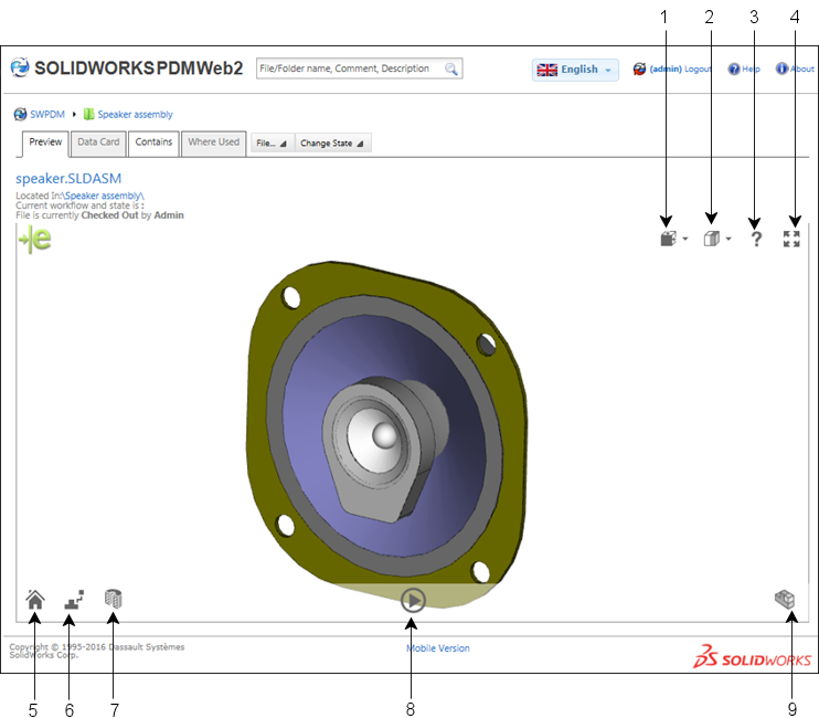

基于 WebGL 预览
使用 WebGL 查看技术,SOLIDWORKS PDM Web2 允许您动态预览 SOLIDWORKS 和 eDrawings 文件。
eDrawings 预览页面将显示工具和图形区域。
1 视图方向 以标准、已命名或透视图显示模型。
2 显示 线架图上色轮廓上色视图显示模型。
3 帮助 显示要旋转、平移、缩放的鼠标笔势和触摸屏笔势,然后调整模型大小以适应屏幕。
4 全屏 在整个浏览器窗口中显示预览。
再次单击以退出全屏。
5 重置 将模型或工程图返回到其打开的状态。
当您单击重置时,所有旋转、平移、零部件移动和方向更改全都将撤消。
6 爆炸 允许您使用滑块控制爆炸的范围。
7 剖面视图 生成横断面基准面。
8 动画视图 动画该模型。
9 零部件 右键单击图形区域或单击零部件以:
显示全部
显示所有隐藏零部件。
隐藏/显示
隐藏选定的零部件或显示隐藏的零部件。
透明/实体
使选定实体零部件透明或使透明零部件再次变成实体。
孤立
隐藏除选定零部件外的所有零部件。
剖面视图视图方向显示动画视图工具适用于零件和装配体文件。 爆炸零部件工具仅适用于装配体文件。
