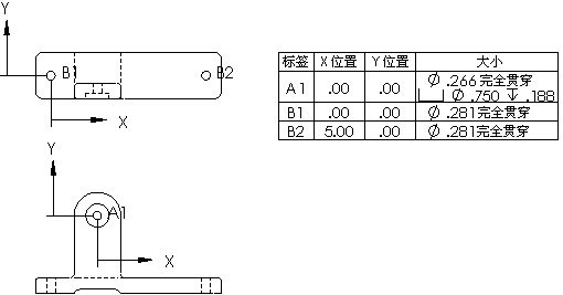

孔表(插入)PropertyManager
为孔表指定属性,如要包括的模板、基准及孔。
要打开孔表(插入)PropertyManager:
  • 单击 孔表 Tool_Hole_Table.gif(表格工具栏)或单击 插入 > 表格 > 孔表

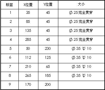

表格模板
单击 浏览模板 PM_Table_Browse_Template.gif 以选择标准或自定义模板。 此选项只在插入表格过程中才可使用。 随软件所提供的孔表模板将列添加到默认格式。 它们位于: 安装目录 \lang\english。 标准模板(标准孔表-letters.sldholtbt 和标准孔表-numbers.sldholtbt)创建 标号X位置Y位置大小 列。 其中一个模板使用字母标号,而另一个使用数目标号。 所有大小和标号都单独列举,无任何组合。
组合的孔表模板生成标号X位置Y位置、以及大小列。它们通过将类似大小或标号与字母或数目标号组合而各自不同。模板为:
  • hole table--sizes combined--letters.sldholtbt
  • hole table--sizes combined--numbers.sldholtbt
  • hole table--tags combined--letters.sldholtbt
  • hole table--tags combined-numbers.sldholtbt
表格位置
附加到定位点
将指定的边角附加到表格定位点。
字母/数字控制
指定识别孔为字母数字 (A, B, C...) 或数字 (1, 2, 3...) 的标号。对于字母数字标号,字母前缀指定特定孔大小,数字指定实例。使用起始于指定开始字母或数目。
视图中相应的注释随表格而更改。
A, B, C...
1, 2, 3
基准点
在插入过程中,原点可供您选择一顶点。若想用 X 轴和 Y 轴定义原点,单击 X 轴方向参考,接着在图形区域选择一水平模型边线,然后单击 Y 轴方向参考并选择一竖直模型边线。
在表格生成后,您可将基准原点拖动到另一位置,或者可编辑基准定义。表中的位置值更新。
选择单个孔边线,或选择一模型面以将所有孔包括在面中。
