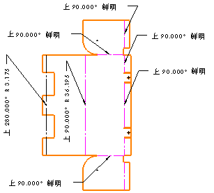

显示钣金折弯注释 在工程图中显示折弯注释。 在 样式 中选择折弯注释的位置。 您也可以用右键单击平板型式视图,单击 属性,然后选中或清除 显示钣金折弯注释
如果您在折弯线上方或下方选择,则也可以在工程图文档中单独添加注释引线或同时向所有折弯注释添加注释引线。
