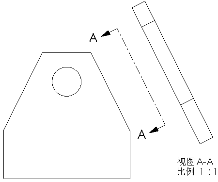

文档属性 - 辅助视图标号
可以指定辅助视图标号的文档层绘图设定。

在视图上方显示标号 选择此项可在视图上方显示标号。
包含新视图的位置标签 选择以自动添加位置标签至辅助视图和视图箭头。

查看指示符 选择下列选项之一:
  • 箭头方法
  • 与截面相同
视图指示范例
不选定将视图旋转为水平对齐图纸
选定将视图旋转为水平对齐图纸顺时针
选定将视图旋转为水平对齐图纸逆时针
