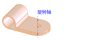

旋转轴
命名为旋转轴的轴,便于将线夹旋转到所需方位。
示例: Clip_AxisOfRotation.gif
