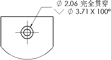

要使用定义文件:
  1. 找到您要使用的孔类型。
    柱形沉头通孔的定义:
    COUNTERSINK-THRU=<MOD-DIAM> <hw-thruholedia> <hw-thru>;\
    <HOLE-SINK><MOD-DIAM> <hw-csdia> X <hw-csang>
  2. 修改定义。
    在该范例中,文字 C'SINK 和空格添加到 <MOD-DIAM> 符号之前:
    COUNTERSINK-THRU=C'SINK <MOD-DIAM> <hw-thruholedia> <hw-thru>;\
