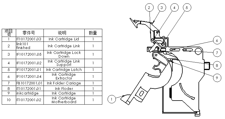

  4. 单击要用作第一项的零件序号。
在本例中,选择左下角的零件序号作为第一个零件序号。
材料明细表中的项目号以新的零件序号顺序更新。
