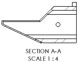

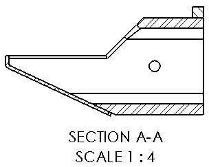

缩放剖面线图样比例可用于包含断开的剖面视图的剖面视图和工程图视图。
当您在剖面视图 PropertyManager 中选中缩放剖面线图样比例时,此视图内的剖面线会将视图的缩放比例应用到剖面线图样。 之前,只有局部视图具有此选项。
