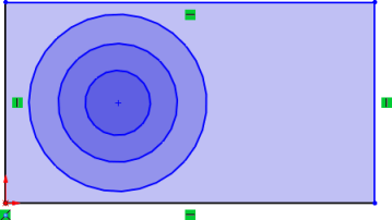

  2. 在矩形内绘制三个同心圆。
    最外面的圆为最亮的蓝色上色,最里面的圆为最暗的蓝色上色。
