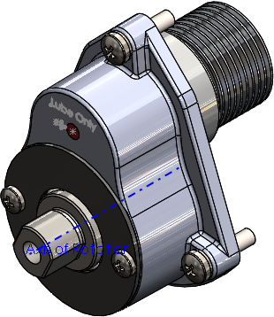

  1. 打开驱动器盘符:\Users\Public\Public Documents\SOLIDWORKS\SOLIDWORKS 2017\whatsnew\assemblies\speedpak\gearbox.sldasm
  2. 在 ConfigurationManager 选项卡上右键单击默认配置,然后单击添加 SpeedPak

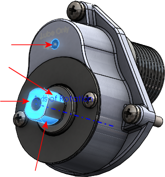

  3. 在图形区域中,为要包含的面 选择所示的四个面。
    其中的三个面位于 SHAFT - DRIVE 零部件上。

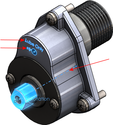

  4. 在 PropertyManager 的包含下,在要包含的参考几何图形、草图和曲线 中单击。
  5. 在图形区域,选择显示的 旋转轴仅 Lube 文本和 Lube 箭头草图。
  6. 在 PropertyManager 中的选项下,选择移除幻影图形
  7. 单击
    此草图和轴包含在 SpeedPak 中。
