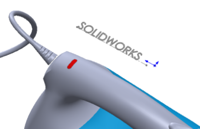

要在任何面上创建包覆几何图形:
  1. 打开驱动器盘符:\Users\Public\Public Documents\SOLIDWORKS\SOLIDWORKS 2017\whatsnew\parts\iron.sldprt
  2. 单击包覆 (特征工具栏),或者单击插入 > 特征 > 包覆

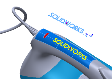

  3. 在图形区域中,选择 SOLIDWORKS 草图。
  4. 在 PropertyManager 中:
    1. 对于包覆类型,单击浮雕
    2. 对于包覆方法,单击样条曲面
  5. 沿 iron 的顶部控标选择面。 总共有六个面。

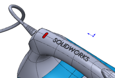

  6. 在 PropertyManager 中的包覆参数下,设置厚度 2mm,然后单击
如果您想要突出显示包覆特征,则您可以通过对贴图上色或者打开或关闭边线显示来更改其外观。
