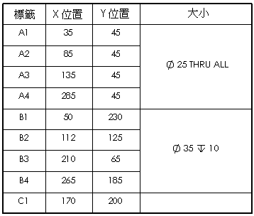

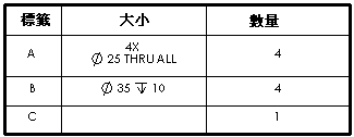

結合相同的標籤 合併鑽孔是在相同排列中的列,也可以合併有相同尺寸的鑽孔。位置值的欄位會被移除。此選項移除位置欄 X 位置Y 位置
結合相同的尺寸 只有當合併相同的標籤被清除時才能使用。合併有相同鑽孔尺寸的儲存格。位置值的欄位會被保留。
