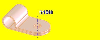

旋轉軸
一個名為旋轉軸的軸。可幫助您旋轉夾具以達成所需的方位。
Clip_AxisOfRotation.gif範例:
