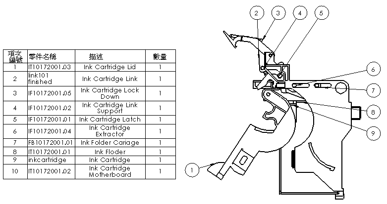

設定第一個零件號球
零件號球依序編號時,您可以選擇要使用為第一個零件號球的零件號球。
  1. 在工程視圖中,按一下以下之一︰
    • 自動零件號球 Tool_auto_balloon_annotations.gif (註記工具列) 或插入 > 註記 > 自動零件號球
    • 零件號球 零件號球 (「註記」工具列) 或插入 > 註記 > 零件號球
    • 堆疊式零件號球 (「註記」工具列) 或 插入 > 註記 > 堆疊式零件號球
  2. 在 PropertyManager 中的項次編號之下,選擇依序排序
  3. 項次編號之下,在第一個項次中按一下。
  4. 按一下要使用的零件號球為第一個項次。
在此範例中,左下角的零件號球會被選擇為第一個零件號球。
零件表中的項次編號會以新的零件號球排序更新。
