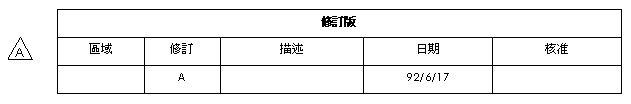

  1. 在已啟用的修訂版表格左下角按一下
    一帶有目前日期的修訂版被加入至表格中。 如果表格中已經有修訂版,新的修訂版出現在上一個修訂版的下方,並包括字母順序中的下一個字母。
  2. 按一下來在工程圖上放置一或多個修訂版符號。要加入一條導線,將符號放置在頂點、邊線、或面上。
    符號是註解註記。
    在修訂版表格中插入一列的另一種方式,是以用右鍵在修訂版表格中按一下,然後選擇修訂版 > 加入修訂版
您可以設定叫出「修訂版符號」工具的選項,每當在修訂版表格中插入一列時,便立即叫出「修訂版符號」工具。
工具 > 選項 > 系統選項 > 工程圖 中,選擇當加入新修訂版時啟用符號。 選擇此選項之後,只要您在修訂版表格中插入一列,就會開啟修訂版符號工具,好讓您在工程圖中插入修訂版符號。 如果清除此選項,便會啟動新列中的說明欄,好讓您插入文字。
