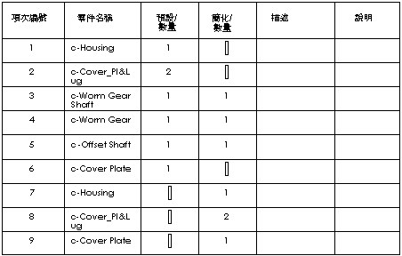

  1. 插入一個表格至工程圖。
  2. 自訂表格。
  3. 用右鍵在表格任意處按一下,然後選擇另存新檔
  4. 另存新檔對話方塊中,輸入範本的名稱,瀏覽至一資料夾,然後按一下存檔
