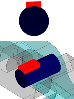

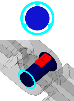

  • 銷連接器的符號已經重新設計。 透過重新設計的符號,您不必開啟銷連接器的 PropertyManager,即可在圖形區域中辨識銷連接器的類型 (附有圓環或長鍵)。
    附有圓環的銷符號 (不平移) 附有長鍵的銷符號 (不旋轉)
