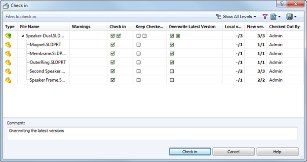

以版本覆寫變更使用者介面
許多使用者介面都已透過版本覆寫功能變更。
存回對話方塊會顯示覆寫最新的版本欄。 此選項依預設為關閉。 您只能在選擇存回選項時才可選取此選項。 若要覆寫所有檔案,在對話方塊中按一下滑鼠右鍵,然後按一下覆寫所有檔案的最新版本,或按下 Ctrl+R
您選擇覆寫最新的版本時,新版本欄會以最新版本值更新。
轉換的屬性對話方塊會顯示可在存回時覆寫最新版本核取方塊。 系統管理員可在執行轉換時設定版本覆寫動作。
