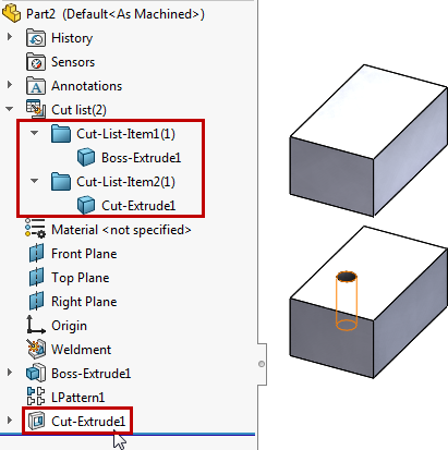

您可以集合相同的本體並選擇排除不執行排序的面與特徵。 此選項會集合除料-清單-項次 資料夾中幾何上完全相同但由不同特徵產生的所有本體。 例如,由伸長或旋轉特徵產生但體積完全相同的圓柱。
若要使用除料清單排序:
在此模型中,伸長1旋轉1 本體有相同體積,但顯示於個別的除料-清單-項次 資料夾中。
執行下列操作之一:
  • 在 FeatureManager(特徵管理員) 設計樹狀結構中,以滑鼠右鍵按一下除料清單 資料夾的頂層,然後按一下除料清單排序選項。 在排序選項下,選擇集合相同的本體並按一下
  • 按一下 工具 > 選項 > 文件屬性 > 熔接 。 在除料清單選項下,選擇集合相同的本體
    若要保留文件屬性對話方塊中的集合相同的本體選項,產生範本請選擇此選項。 您以此範本產生新的熔接零件時,軟體會自動檢查除料-清單-項次 資料夾中相同的本體。
兩個本體現在都會顯示在相同的除料-清單-項次 資料夾中。

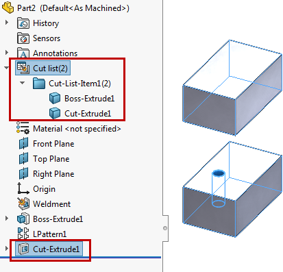

若要選擇欲排除的面與特徵:
在此模型中,直線複製排列1 本體是從填料-伸長1 本體產生,而除料-伸長1 則加入ㄧ個複製排列副本。 您想要將除料-伸長1 特徵幾何排除在除料清單排序外。
  1. 在 FeatureManager(特徵管理員) 設計樹狀結構中,以滑鼠右鍵按一下除料清單 資料夾的頂層,然後按一下除料清單排序選項
  2. 在 PropertyManager 的要排除的面/特徵下,從 FeatureManager(特徵管理員) 設計樹狀結構中選擇除料-伸長1
    您可以從 FeatureManager(特徵管理員) 設計樹狀結構或圖面中本體的面來選擇特徵。 集合從相同原料產生的本體並忽略如鑽孔、圓角與導角的特徵時,此選項很實用。
  3. 按一下
填料-伸長1 本體和除料-伸長1 本體會顯示在單一的除料-清單-項次 資料夾中。 在除料清單排序過程中比較本體時,會排除除料-伸長1 特徵幾何。
