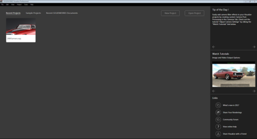

您可以在 Visualize 的首頁輕鬆找到最近曾開啟的專案,並執行其他工作。
您可以檢視最近曾開啟之 SOLIDWORKS Visualize (*.SVPJ) 及 Bunkspeed (*.BIF) 專案的縮圖、按一下開啟專案、「釘選」專案使其永遠顯示於首頁上未釘選的專案前方,以及在 Windows 檔案總管中顯示儲存每個專案檔案的資料夾。
您可以在另一個標籤中檢視最近曾開啟之 SOLIDWORKS 組合件和零件 (*.SLDASM、*.SDPRT) 的縮圖、按一下縮圖來開啟組合件和零件,以及在 Windows 檔案總管中顯示儲存每個檔案的資料夾。
您可以尋找並下載 Visualize 雲端資料庫中儲存的範例專案。
首頁上的連結也可讓您輕鬆讀取祕訣、觀看學習單元、檢視線上說明及存取社群論壇 (您可於其上分享及討論影像計算)。
