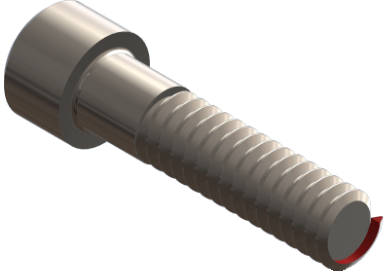

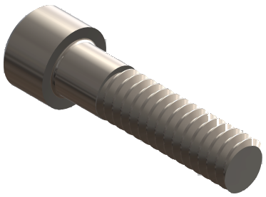

您可以將螺紋對正結束面。 切割螺紋會延伸並切割以符合結束面。 伸長螺紋會切割以符合結束面。 在 PropertyManager 的螺紋選項下,選擇以起始面修剪以結束面修剪
修剪前
修剪後

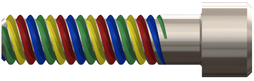

螺紋可以具有多線。 在 PropertyManager 的螺紋選項下,選擇多線。 設定螺紋線數目,以定義在鑽孔或軸周圍要以平均間隔的環狀複製排列產生多少螺紋。 以下影像以不同色彩顯示四個起始螺紋。
螺距值必須允許多線,但又不會造成交錯、自相交錯的螺紋。 在範例中,黃色螺紋的螺距寬度足以讓綠色、藍色和紅色螺紋嵌套於其中。
