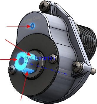

  3. 在圖面中,為包括的面 選擇所示的四個面。
    其中三個面位於軸 - 驅動零組件上。

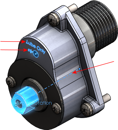

  4. 在 PropertyManager 中的包括下,按一下要包含的參考幾何、草圖及曲線
  5. 在圖面中,選擇所示的旋轉軸僅潤滑劑文字和潤滑劑箭頭草圖。

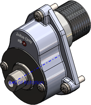

  6. 在 PropertyManager 中的選項下,選擇移除軌跡圖形
  7. 按一下
    草圖和軸便會包含於 SpeedPak 中。
