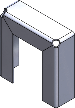

您可以在三個彎折相會的共同點上產生角落離隙。 角落離隙會套用於彎折線的共同相交點。

    1. 角落類型下,選擇 3 彎折角落
      若要產生三彎折角落,模型必須有三個彎折,而且彎折線相會於同一點。
    2. 角落下,按一下集合所有角落
    3. 離隙選項下,按一下環狀 並將 直徑 設為 4
      三彎折角落離隙可有矩形、圓形、撕裂或全周圓角離隙。
    4. 按一下
    離隙會加入角落。
