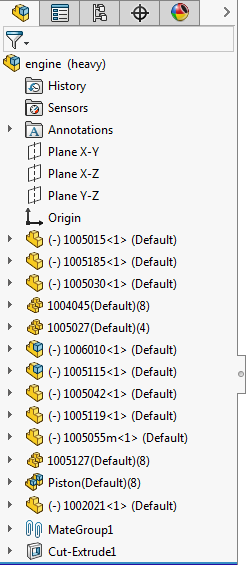

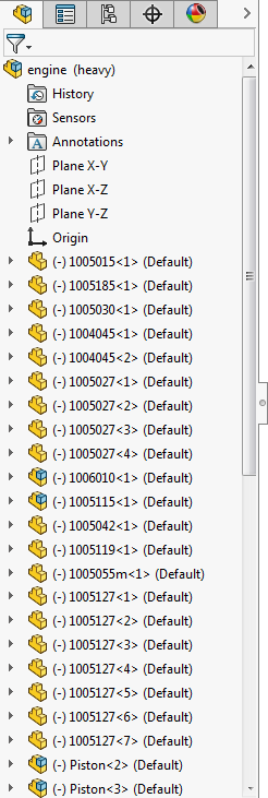

在 FeatureManager(特徵管理員) 設計樹狀結構中,您可以自動將具有相同模型組態的相同零組件組成一個群組,將其放在一個與資料夾類似的結構中。
群組可大幅壓縮 FeatureManager(特徵管理員) 設計樹狀結構的長度,讓使用者更容易找到零組件,特別是在大型組合件中。
在 FeatureManager(特徵管理員) 設計樹狀結構中,用右鍵按一下頂層組合件,然後按一下樹狀結構顯示 > 群組零組件副本
取消群組的零組件 群組的零組件
