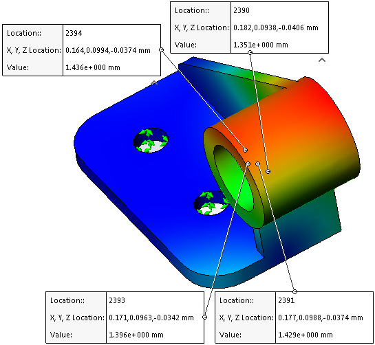

執行模擬之後,您可以在節點上探查結果 (以節點號碼識別)。 模型上會強調顯示您從列出結果探查結果 PropertyManagers 選擇的節點及其註記。
若要探查所選節點上的結果:
  1. 探查結果 PropertyManager 的選項下,選擇在節點,號碼
  2. 輸入單一節點或一系列節點的號碼,例如 1000-1020。
    所選節點的位置及其註記便會顯示在圖面中。
  3. 報告選項下,按一下抓取影像
