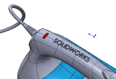

包覆特徵可讓您在任何類型的面上產生幾何。 您不僅可在任何類型的面上包覆草圖,還可以在多個面上包覆草圖。 先前,包覆特徵只能處理圓柱與圓錐形狀的面,而且ㄧ次只能處理單ㄧ個面。
有兩種方法可產生包覆,您可以選擇其中一種。 分析方法保留舊有運作方式,在此方式中,您能以草圖完全包覆圓柱或圓錐周圍。 不規則曲面方法可在任何類型的面上包覆草圖。 此方法的限制是無法在模型周圍包覆。
分析方法   不規則曲面方法
PropertyManager 及預覽也已重新設計。 PropertyManager 中的選項會以更有邏輯的順序排列,並附有大型圖示,以協助您區分各種可用的包覆類型。 預覽會顯示點狀導引線,以顯示目標面上的包覆起點。

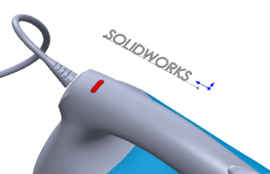

  2. 按一下包覆 (「特徵」工具列) 或 插入 > 特徵 > 包覆
  3. 在圖面中選擇 SOLIDWORKS 草圖。
  4. 在 PropertyManager 中:
    1. 針對包覆類型按一下浮凸
    2. 針對包覆方法按一下不規則曲面

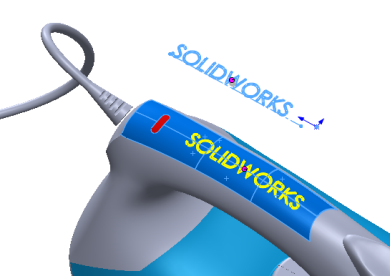

  5. 選擇面及鐵的頂端控制點。 總共有六個點。
  6. 在 PropertyManager 的包覆參數中,將厚度 設定為 2mm,然後按一下
如果您希望使包覆特徵突出,則可為移畫印花塗色,或開啟或關閉邊線,以變更外觀。
