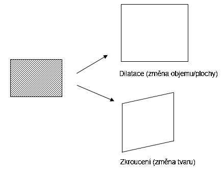

Toto kritérium uvažuje deformační část celkové energie namáhání vzniklé kvůli zatížení. Deformační energie je část napěťové energie, která způsobuje změnu tvaru. Druhou částí je dilatační energie, která způsobuje změnu objemu (nebo plochy v případě 2D) kvůli zatížení.
Obrázek znázorňuje rozdíl mezi dilatací a deformací při zatížení 2D modelu.
