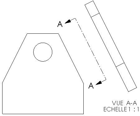

Exemples d'indication de vue
Option Pivoter la vue pour qu'elle soit horizontale sur la feuille non sélectionnée
Options Pivoter la vue pour qu'elle soit horizontale sur la feuille et Sens des aiguilles d'une montre sélectionnées
Options Pivoter la vue pour qu'elle soit horizontale sur la feuille et Sens inverse des aiguilles d'une montre sélectionnées
Exemples d'options de label
Nom, VUE
AUXILIAIRE
<Aucun>
Etiquette X
X-X
X X
<Aucun>
Echelle ECHELLE
ECHELLE:
<Aucun>
Séparateur X:X
X/X
(X/X)
(X:X)
#X
<Aucun>
