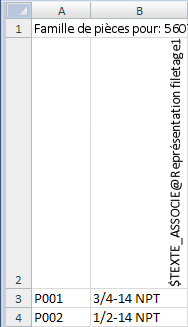

Famille de pièces
L’en-tête de colonne pour le contrôle du repère d'une représentation de filetage utilise la syntaxe suivante:
$TEXTE_ASSOCIE@nom_fonction_représentation_filetage
L'en-tête de colonne n'est pas sensible à la casse.
Exemple :
