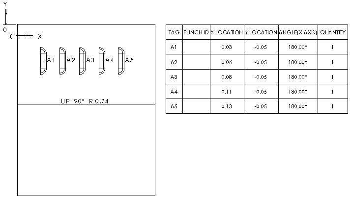

Dans les mises en plan, vous pouvez récupérer les informations sur la tôlerie du composant parent dans les composants de tôlerie symétriques ou dérivés.
Par exemple, si vous créez une vue de mise en plan d'une pièce de tôlerie symétrique, les outils de forme ou les fonctions de bibliothèque dans la pièce symétrique sont disponibles dans les tables de poinçonnage.
Lors de la création d'une pièce dérivée, vous devez sélectionner Informations sur la tôlerie dans le PropertyManager Insérer une pièce.
