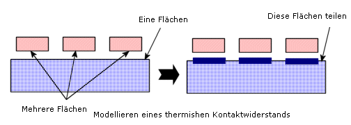

Um unterschiedliche thermische Widerstände zwischen einer großen Fläche und mehreren kleineren Flächen festzulegen, müssen Sie die große Fläche zunächst in mehrere kleinere Flächen aufteilen, bevor Sie den unterschiedlichen Paaren den thermischen Kontaktwiderstand zuweisen.
