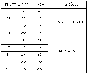

Alphanumerische Steuerung
Bestimmen Sie Etiketten, die die Bohrungen kennzeichnen, als Buchstaben (A, B, C...) oder Zahlen (1, 2, 3...). Bei alphanumerische Etiketten kennzeichnet das Buchstabenpräfix eine bestimmte Bohrungsgröße und die Ziffer eine referenzierte Kopie. Verwenden Sie Beginnen bei, um einen Anfangsbuchstaben oder eine Anfangszahl festzulegen.
Die entsprechenden Bezugshinweise in der Ansicht ändern sich mit der Tabelle.
A, B, C...
1, 2, 3...

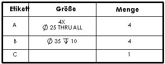

Schema
Gleiche Etiketten kombinieren Kombiniert Zeilen mit Bohrungen auf dieselbe Weise wie auch Bohrungen mit derselben Größe kombiniert werden. Die Spalten mit den Positionswerten werden entfernt. Diese Option entfernt die Positionsspalten X-POSITION und Y-POSITION.
Gleiche Größen kombinieren Nur verfügbar, wenn Gleiche Etiketten kombinieren deaktiviert ist. Vereinigt Zellen für Bohrungen von derselben Größe. Die Spalten mit den Positionswerten bleiben erhalten.
ANSI Zoll Buchstaben anzeigen und Bohrungsgrößen nummerieren Zeigt Bohrungen an, die mit dem Bohrungsassistent-Werkzeug mit den gleichen Größen wie die Bohrungsspezifikationen im Bohrungsassistent-Werkzeug erstellt wurden (z. B. A oder #40).
Sie können die Anzeige von Größen in Bohrungstabellen umschalten, indem Sie diese Option aktivieren oder deaktivieren.
