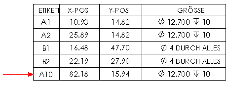

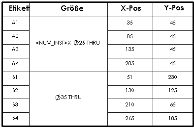

Gleiche Etiketten kombinieren Aktivieren Sie diese Option, um Elemente mit den gleichen Etiketten in einer Reihe zusammenzuführen.
Gleiche Größe kombinieren Aktivieren Sie diese Option, um Bohrungen gleicher Größe über verschiedene Reihen zusammenzuführen.
ANSI Zoll Buchstaben anzeigen und Bohrungsgrößen nummerieren Zeigt ANSI Zoll-Bohrungsgrößen in Bohrungstabellen mithilfe von Buchstaben oder Zahlen an. Bohrungen, die mit dem Bohrungsassistent-Werkzeug erstellt werden, werden mit denselben Größen wie die Bohrungsspezifikationen angezeigt.
Mit Verwendung des Bohrungstyps
Ohne Verwendung des Bohrungstyps
Bohrungsmittelpunkt anzeigen Aktivieren Sie diese Option, um Bohrungsmittelpunkte anzuzeigen.
Automatische Aktualisierung der Bohrungstabelle Aktivieren Sie diese Option, um die Bohrungstabelle beim Hinzufügen oder Löschen von Komponenten in der zugehörigen Baugruppe zu aktualisieren.
Gelöschte Etiketten wieder verwenden Wählen Sie diese Option, um gelöschte Etiketten zu verwenden.
Neue Zeile am Ende der Tabelle hinzufügen Wählen Sie diese Option, um eine neue Zeile am Ende der Tabelle hinzuzufügen.
