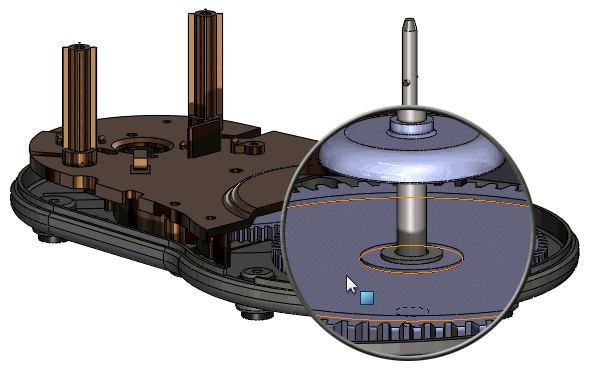

Mit dem Vergrößerungsglas können Sie ein Modell untersuchen und Elemente auswählen, ohne die Gesamtansicht zu ändern. Damit wird die Auswahl von Elementen bei Vorgängen, wie z. B. bei der Erstellung von Verknüpfungen, erleichtert.
Verwenden des Vergrößerungsglases bei der Auswahl von Elementen in einer Baugruppe:
  1. Wählen Sie eine der folgenden Optionen aus:
    • Bewegen Sie den Mauszeiger über zu untersuchenden Bereich, und drücken Sie die Taste G.
    • Mit der rechten Maustaste klicken Sie auf eine leere Stelle im Grafikbereich und wählen Sie Auswahl vergrößert in der Kontextsymbolleiste.
    Das Vergrößerungsglas wird geöffnet.
    Um die zum Öffnen des Vergrößerungsglases verwendete Tastenkombination bzw. Zugriffstaste zu ändern, klicken Sie auf Extras > Anpassen. Suchen Sie auf der Registerkarte Tastatur nach dem Eintrag Vergrößerungsglas, und geben Sie die Tastenkombination ein.
  2. Verschieben Sie den Cursor innerhalb des Modells.
    Das Vergrößerungsglas wird ebenfalls verschoben, behält aber den gleichen Zoomfaktor bei. Das Modell wird nicht verschoben.

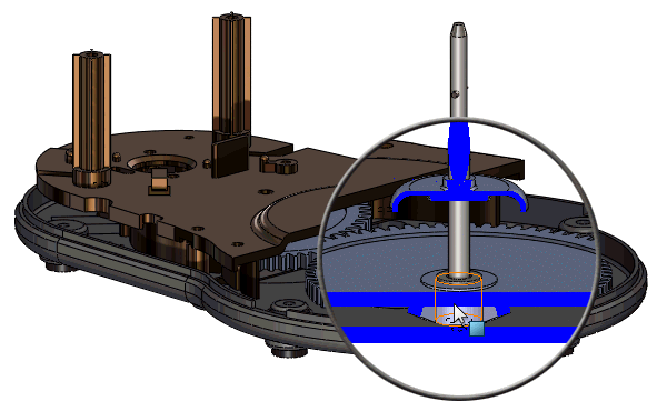

  4. Drücken Sie die Alt-Taste, und drehen Sie das Mausrad, um eine Schnittansicht parallel zum Bildschirm anzuzeigen.
  5. Wählen Sie mit gedrückter Strg-Taste Elemente aus.
    Das Vergrößerungsglas wird geschlossen, wenn Sie beim Auswählen eines Elements nicht die Strg-Taste drücken.
